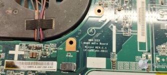

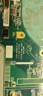

Main này chạy 14.0 e thay sang màn 15.6 bàn phím ko nhận bên phím số a giúp e sử lý bios với ạ

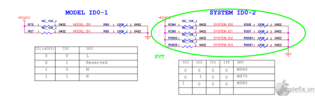

bạn thử 2 phương án này:
1. lấy bios zin từ main 15.6 chép sang
2. kiểm tra vị trí trở các đường ID bên dưới, và set theo main màn 15.6
