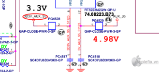

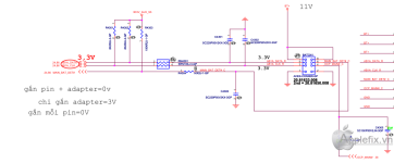

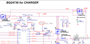

Nguồn đầu vào, ngưồn chờ khi chỉ có pin nó thế nào bạn, bạn kiểm tra cơ bản và cho thông tin, hình như chưa đo đạc gì nhiêu mà mới test , nối FET.

Em đưa thiếu thông tin. Em đã đo đạc được kết quả như sau:
