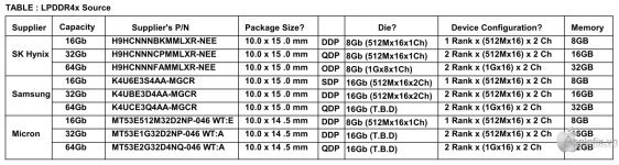

e đang sửa main nm-d361 ram zin của máy là hynix e thay bằng mã ram samsung vào có được không ạ

admin Administrator Supporter Oct 8, 2021 576 131 Aug 7, 2025 #3 Sơ đồ có cho biết các mã chip của các hãng có thể thay thế (thường là đồng bộ chứ không thay lẻ từng chip).

J jymmytuan V͟I͟P͟♕ Dec 4, 2021 112 14 380 TRẦN PHÚ KON TUM Aug 7, 2025 #4 admin said: View attachment 10668Sơ đồ có cho biết các mã chip của các hãng có thể thay thế (thường là đồng bộ chứ không thay lẻ từng chip). Click to expand... dạ CÓ CẦN PHẢI THAY ĐỔI ĐIỆN TRỞ GÌ NỮA KO A?
