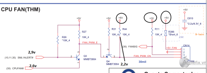

các huynh trợ giúp gấp giúp e với, e đang gặp con acer 4745 tình trạng quạt quay nhích cái , thi thoảng quay đc 10s, chạy nóng là sập nguồn. , emd dã thay q3 q4 đo tín hiệu về IO đủ, đầu bên kia trở R44 có 2v2. nhấc q4 ra thì có đủ 5v nhưng quạt vẫn thế, quay xíu là ngắt. điện trở xung quanh e đo vẫn đủ trị số, các a cho e hỏi e đang sai chỗ nào và nếu có thể độ cho quạt chạy liên tục thì làm sao độ đc, em đã ngắt thử dây Fan PWM nhưng tình trạng ko thay đổi

Nhấc bỏ Q2 xem thế nào đã bạn
