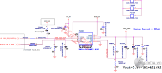

Các áp ở cuộn dây khác đều bình thường, riêng cuộn dây PL4801 mất áp. Con PU5401 rất nóng, sờ bỏng tay. Màn hình laptop này của em bị bể nên chỉ thấy sáng đèn không test tiếp được. Mọi người cho hỏi tín hiệu VCCGT này là tín hiệu gì ạ? Và sửa nó như thế nào ạ? Con IC điều khiển PU4801 đo VIN VCC EN đều có áp.
Con PU5401 rất nóng, liệu có bình thường không ạ? Các áp ở các chân đều bình thường, nếu sửa thì làm như thế nào ạ?

Theo mình thì sửa phần này trước, (1D8V_PWR) phía sau ăn dòng cao có gì đó lỗi nên IC nóng, có thể sửa xong phần này thì có nguồn cuộn dây kia

Anh cho em hỏi tín hiệu VCCGT là tín hiệu gì ạ? em thấy nó đi vô CPU nhưng không biết nó làm gì.
Với main này vẫn xuất hình bình thường ạ, chỉ là màn hình bị bể nên em chưa test vào win được.

Đâu phải là tín hiệu, là nguồn VGA Share, thường thì nguồn này có xong mất sau đó tùy theo hiệu suất của VGA mà cao hoặc thấp hoặc mất . máy đang chạy thì gắn màn hình xem sao hoặc xuất ngoài vẫn vào win mà.

em cắm thử cổng VGA vào màn hình ngoài thì được khoảng 10s là tự ngắt ạ, còn xài màn hình của nó thì chạy ok không bị ngắt nữa. Nhưng tại màn hình của máy bể rồi nên màn hình bị vỡ hình không test vào win được ạ.

Vậy con này không có VCCGT vẫn chạy ok đúng ko ạ. Em hỏi lại cho chắc rồi mới mua màn hình mới chứ em không có màn hình cũ test. Màn hình mới cũng 1tr5 mà lỗi ở main không lên cái là nghèo lun ạ :cry:

- nguồn VCCGT là nguồn cấp cho khối xuất hình trong CPU, nguồn này khi máy chạy mới có, và lúc có lúc không, thường thì khó đo nguồn này, theo bạn nói thì mình thấy nguồn này ko có vấn đề
- còn PU5401 nóng có thể do phía tải của con IC này có vấn đề (1D8V_PWR : chân 3, 4) bạn đo xem chân này có bị chạm mass không, hoặc cũng có thể do ic này lỗi
- còn vấn đề bạn xuất ngoài 10s tắt là do dòng này khi không nhận thấy màn hình trong máy là máy sẽ báo lỗi và tắt máy trong vài giây

Cám ơn anh em hiểu về VCCGT rồi ạ.
Còn về PU5401 bị nóng, em đo chân 3 4 không bị chạm mass, vẫn ra áp 1.8v bình thường. Vậy khả năng là lỗi IC hả anh?
Cơ mà con IC này vẫn ra áp ở các chân đều chuẩn, vậy cứ kệ nó nóng để vậy xài có sao không anh?

tốt nhất là nên tìm nguyên nhân rồi giải quyêt luôn bạn, nó nóng thì khả năng chạy lâu ngày bị lỗi là cao lắm

Anh mới nói hôm qua nay em mở lên cái nó lỗi luôn rồi ạ :((
Kích nguồn không lên.
Cuộn dây 3v5v cấp trước có áp bình thường.
Các áp cấp cho SIO em đo đã có.
Chân 41 của SIO là LID_CL_SIO# cao.
Chân 127 của SIO là POWER_SW_IN# khi bấm công tắc có chuyển trạng thái cao -> thấp.
Nhưng SIO không xuất ra được lệnh SIO_PWRBTN#.
Vậy là con SIO của em xong đời rồi đúng không ạ? :<
Em vẫn chưa tìm ra nguyên nhân con PU5401 (xuất áp 1.8v) bị nóng thì nay nó thêm bệnh mới :(
