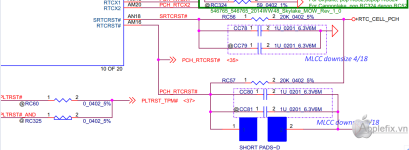

ad cho xin schema này lun nhe, ngoại vi, ram, pin, pin cmos...loại ra hết, bios ad gửi nạp xong khi khới động phải nhập lại service tag, nhập xong máy tự cập nhật bios.... (này hôm trước update online rồi, ko thay đổi), sáng nay vẫn bị, m xin schema xem tụ CRT ở đâu nhe, cảm ơn ad!

ad với cả nhà giúp với, đã tháo bỏ CC78, (CC79 bỏ trống), thay thử CC80 (CC 81 bỏ trống)...hôm sau vẫn bị, cảm ơm ad, cảm ơn cả nhà!
