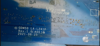

sorry ad, lần sau m tạo chủ đề mới, giờ ad giúp m tiếp chủ đề này với! vẫn là dell vostro 3510 (LAL241P)
cơ bản đã có nguồn RAM, 1.8v, 1.05v....
giờ đang chưa có RST_EC (nRST_OUT chân B3 0v), chân B2 RST_IN 3v, chưa có giao động 32khz, nạp bios của diễn đàn r ko thay đổi, có hướng đi nào ad chỉ m với, thk ad!

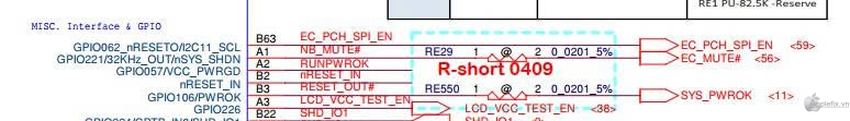

máy bạn chưa có VR_ON, thì tập trung điều kiện nguồn CPU trước, trước nhất là phải đảm bảo tất cả nguồn thứ cấp ok trước, lệnh dại diện là ALL_SYS_PWRGD
bạn có thể dò lại sơ đồ lệnh chi tiết ở trang 75, dòng này nó có thể hiện khá trực quan

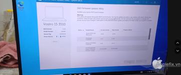

Ad giúp với! Hôm r trao đổi trên mạng thấy MEC1515 thay chip mới được n m thay thử chạy được aad nhé. nhưng định update bios online để đồng bộ thì treo (như hình) ko làm gì được...có cách nào đi tiếp ad chỉ giúp nhe! thk ad!
nếu máy đã chạy ok thì thôi cứ để vậy đi bạn ạ
